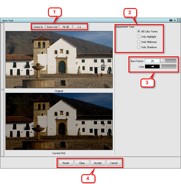

イメージレイヤを暗くします。
Burn ウィンドウを使用して、イメージレイヤを暗くすることができます。変更内容は、カレントのレイヤにのみ反映されます。
このツールは、露出を増やしてフィルムの領域を暗くする、従来の写真テクニックに基づいています。
Burn は選択されたカラーのペイントを、イメージの領域上に追加したかのように、この領域(ハイライト、影、中間調、またはすべてのトーン)を暗くします。
一番上のイメージにはイメージ レイヤのオリジナルの状態が表示されます。一番下のイメージには変更内容のカレントの状態が表示されます。大きなイメージをパンするには、いずれかのウィンドウでクリックしてドラッグします。
1 上部のボタンを使用して、エディタ内のイメージ レイヤの表示倍率を変更します。
2 Adjustment Type を選択します。 Adjustment Type では、カラー値のどの範囲を変更するかを定義します。変更可能な項目は次のとおりです。
3 Burn Factor スライダと Color スライダを調整して下部にあるイメージを更新し、上部にあるオリジナルのイメージと比較します。値が小さいほど、より微細に調整できます。
「ペイント」のカラーを変更するには、カラースウォッチをクリックしてColor Editorを開きます。
