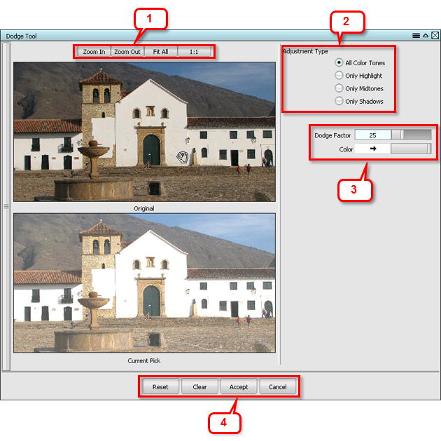

一番上のイメージにはイメージ レイヤのオリジナルの状態が表示されます。一番下のイメージには変更内容のカレントの状態が表示されます。大きなイメージをパンするには、いずれかのウィンドウでクリックしてドラッグします。
注: 変更内容は、コミットするまで実際のレイヤには反映されません。エディタでは試してみることができます。
1 上部のボタンを使用して、エディタ内のイメージ レイヤの表示倍率を変更します。
2 Adjustment Type を選択します。 Adjustment Type では、カラー値のどの範囲を変更するかを定義します。変更可能な項目は次のとおりです。
3 Dodge Factor スライダと Color スライダを調整して、下部にあるイメージを更新し、上部にあるオリジナルのイメージと比較します。値が小さいほど、より微細に調整できます。
「ライト」のカラーを変更するには、カラースウォッチをクリックしてColor Editorを開きます。
4 下部にある次のボタンを使用して、変更内容をコミットまたは破棄します。
  • Reset は、オプションを既定の設定に戻します。
  • Clear はエディタに入力した変更を元の外観に戻します。
  • Accept は、イメージ レイヤに変更を適用してエディタを終了します。
  • Cancel は、変更を保存せずにエディタを終了します。
