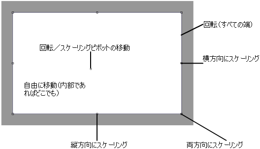

ツールを選択すると、キャンバス レイヤ上にマニピュレータが表示されます。マニピュレータはレイヤ全体に対して機能し、次の図のように変換を適用できます。
横方向または縦方向にのみ移動するには、
キーを押したままマウスを目的の方向に移動します。少しだけ移動するために、矢印キーを使用することもできます。
マニピュレータの上でマウスを移動させると、状況に応じたカーソルにカレントの変形モード(移動、スケーリング、回転)が表示されます。
この座標変換の結果は、異なるハンドルをクリックしてドラッグするとレイヤに表示されます。ただし、座標変換を恒久的に適用するには Accept ボタンをクリックする必要があります。
