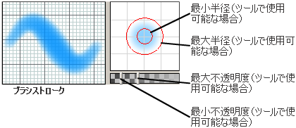

スタイラスをタブレットに軽く押すときのブラシの半径(ピクセル単位で測定)。有効範囲は 0~255 です。「ブラシのサイズ、形状、プロファイルを設定する」を参照してください。
スタイラスをタブレットに強く押すときのブラシの半径(ピクセル単位で測定)。有効範囲は 0~255 です。「ブラシのサイズ、形状、プロファイルを設定する」を参照してください。
スタイラスをタブレットに軽く押しつけたとき、ブラシで適用したペイントが透けて見える様子を制御します。Min Opacity が 1 より小さく、同じ場所を何度もスケッチする場合、ペイントが厚くなり、不透明になっていきます。有効範囲は 0(完全に透明)~1(完全に不透明)です。「ブラシの不透明度を設定する」を参照してください。
スタイラスをタブレットに非常に強く押しつけたとき、ブラシで適用したペイントが透けて見える様子を制御します。Max Opacity が 1 より小さく、同じ場所を何度もスケッチする場合、ペイントが厚くなり、不透明になっていきます。有効範囲は 0(完全に透明)~1(完全に不透明)です。「ブラシの不透明度を設定する」を参照してください。
ブラシ スタンプの平坦または円形状態を制御します。有効範囲は 0.01(極めて平坦で薄い)~1(円形)です。「ブラシのサイズ、形状、プロファイルを設定する」を参照してください。
ブラシ スタンプの角度(度単位で測定)。Aspect が 1 より小さい場合、Rotation を変更すると、ブラシ スタンプはより水平(0)または垂直(90)になります。有効範囲は 0~360 です。「ブラシのサイズ、形状、プロファイルを設定する」を参照してください。

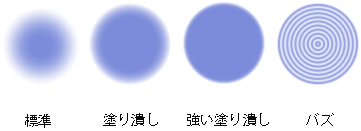

ブラシ スタンプのエッジの柔らかさまたは固さを制御します。「ブラシのサイズ、形状、プロファイルを設定する」を参照してください。ポップアップ メニューから Regular、Solid、Hard Solid、Buzz のうち 1 つを選択し、以下のブラシ プロファイルを設定します。
