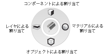

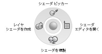

Render > Apply Shaders ツールを使用すると、 および をクリックしたときに 2 つのメニューが表示されます。これらのメニューを使用すると、すばやく簡単にモデルにシェーダを割り当てることができます。
メニューを使用すると、4 つの異なるフィルタを使ってシェーダを割り当てることができます。
メニューには、シェーディングを実行する 4 つの機能が用意されています。
