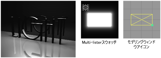

ライトボックスの反射のシミュレートに便利な、四角形の光源を作成します。
Area Light は、2 次元の長方形の光源です。サーフェス上の窓の四角い反射をシミュレートする場合に便利です。Area Light の初期値は、長さ 2 ユニット、幅 1 ユニットです。Transform > ScaleTransform > Non-p Scale を順に選択して、エリア ライトのサイズを変更します。
Area Light の拡散範囲は非常に小さいです。拡散を拡大するには、ライトを遠ざけてIntensity 値を上げます。Area Light の影は、Point Light の影と比べてコストがかかります。処理コストは、シーンの複雑さと Area Light のサイズに比例して増加します。

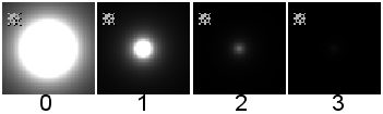

Decay
距離に従ってライトの輝度が減衰する割合を制御します。距離を 1 単位より短くすると、Decay 設定には効果がありません。Active EffectsForce が設定されている、つまりオフでない場合、Decay の値は、距離に従って Force の強度が減衰する割合を制御します。
有効な設定は 0、1、2、3 です。既定の設定は 1 です。
0 減衰なし。ライトはすべてのオブジェクトに到達します。
1 ライトの輝度は距離に比例して直線的に減少する。実世界の光よりゆっくりと減少。
2 ライトの輝度は距離の 2 乗に比例して減少する。実世界の光と同じ。
3 ライトの輝度は距離の 3 乗に比例して減少する。実世界の光より早く減少する。
