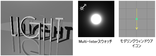

Render > Create Lights > Directional
シーンに明らかな光源を置かずに、一方向を照らす Directional Light(平行光源)を作成します。
Directional Light には色、輝度、方向がありますが、シーンの中に明確な光源はありません。Directional Light を使用して、非常に遠方の光源をシミュレートします。たとえば太陽は Directional Light と考えられます。太陽はかなり遠く離れているので、地球に届く太陽光線は実質的に平行になります。Directional Light は、距離に従って減衰しません。
Directional Light は方向だけがあるため、シーンでの位置は重要ではありません。また、これはレイトレーシングのときに、シーンのこのライトが見かけの位置の背後にあるオブジェクトにも影を落とすことができるということです。

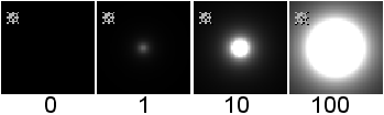

Intensity
ライトの輝度です。ライトが影響を及ぼす場合、この値ではその強さを設定します。Intensity 値が 0 のライトは光を発しません。Intensity 値を負にすると、ライトは、影響する領域でシーンからライトを削除します。スライダ レンジは 0~100 です。既定値は 1 です。
ヒント:
ホットスポットやグレアを減らすか削除するには、Intensity 値を負にします。
