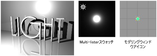

Render > Create Lights > Point
すべての方向を均等に照らす Point Light(点光源)を作成します。
Point Light は白熱電球のようなものです — すべての方向に均等に光を照射します。
