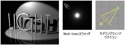

円錐形で末広がりに一方向を照らす Spot Light(スポット ライト)を作成します。
スポット ライトは一方向にだけ光を照射し、照射された光は一点から円錐状に広がります。
