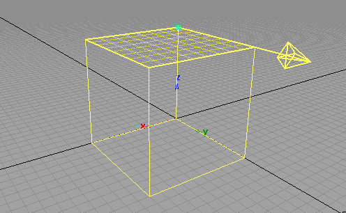

モデリング ウィンドウに Texture Projection オブジェクトを配置すると、Projection テクスチャの Control ウィンドウが自動的に開きます。

Magnet snap to B-box を、SELECTION LISTFROM SELECTED DAGSOBJECT のいずれかに設定すれば、Draw snap boxUniform scale の 2 つのオプションが使用できるようになります。
Magnet snap to B-box オプションは、Camera Projection ツールでは使用できません。
Draw snap box
特定の投影が行われている間、スナップされているオブジェクトの XYZ バウンディング ボックスを一時的に表示します。このオプションは、Camera Projection ツールでは使用できません。
Uniform scale
投影オブジェクトを正方形にします。Uniform Scale がオフのときは、スナップされているオブジェクトのバウンディング ボックスのシェイプに対して、プロジェクション オブジェクトは不均等にスケーリングされます。このオプションは、Camera Projection ツールでは使用できません。
Snap to camera
Texture Projection オブジェクトの位置と方向を、モデリング ウィンドウのカメラに合わせます。このオプションは、Camera Projection ツールにのみ使用できます。
