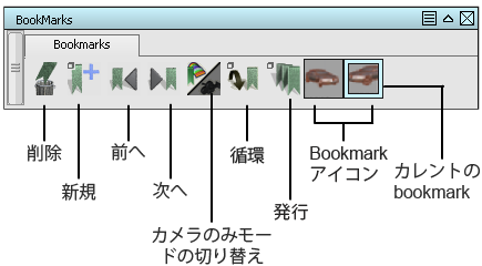

Bookmark Lister にはブックマークの作成、編集、削除、公開に必要なツールがあります。
このツールにはブックマークを表すアイコンのリストがあります(ブックマークを作成するまでは存在しません)。カレントのブックマークには水色の輪郭線があります。ブックマークをクリックして表示すると、そのブックマークがカレントになります。

Delete Bookmark
選択したブックマークをリストから取り除きます。

New Bookmark
新規ブックマークを作成してリストに追加します。ブックマークにはモデルの方向(カメラビュー)、シェーディング アトリビュート、スケッチの注釈(Paint パレットのツールで描画)が含まれます。

Prev Bookmark
リストの前のブックマークを表示します。
Next Bookmark
リストの次のブックマークを表示します。

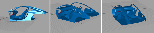

Toggle Camera Only Mode
ブックマークをカメラ ビューのみで表示するか、それともビューとアトリビュートの両方で表示するか(既定)を切り替えます。
ブックマークには、カレントのカメラビューや設定とともに、表示アトリビュートと診断表示値が保存されています。
このボタンをクリックすると、「Camera Only モード」に切り替わります。このモードでは、ブックマークを選択したときにカレントの表示(ダイアグノスティック シェーディング、ハードウェア シェーディングなど)が変化しません。ビュー(カメラ)だけが設定されます。ボタンを再度クリックすると、「Camera Only モード」はオフになります。

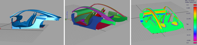

Toggle Camera Only がオフになっている場合の 3 つのブックマークされたビュー
最初のブックマークの表示後、Toggle Camera Only をオンにしました。他の 2 つのブックマークを表示したときも、表示アトリビュートは最初のブックマークのものと同じになります。

Cycle Bookmark
ブックマークをスライド ショー形式で表示します。スライド ショーはカレントのブックマークから始まり、シェルフの最後まで、次のブックマークを順番に表示していきます。そして、最初のブックマークに戻ります。
スライド ショーを停止するには、ウィンドウの任意の場所をクリックします。

Publish bookmark
ローカル ディスク上に、イメージ ファイルとして、ブックマークされた 1 つまたは複数のビューを保存します。
