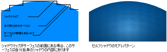

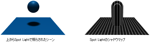

Spot Lightはシャドウマップ(またはデプスマップ)を使用してサーフェスが作成する影を計算します。サーフェスがSpot Lightで照らされていれば、シャドウマップは照らされているサーフェスから始まり、ライトの外へ広がって行きます。このシャドウマップ内にあるすべてのサーフェスは、影の中に入ってしまうことになります。
光で照らされ、影を落としているサーフェスには問題が起きる場合があります。シャドウマップの解像度は固定されているので、サーフェスを描写するには十分滑らかでないことがあるためです。この場合、シャドウマップが実際にサーフェスと交差することがあります。これは、光で照らされたサーフェスが部分的にそのサーフェス自体の影の中に入ってしまうことを意味します。この結果、サーフェスに暗いモアレ状の模様が現れます。

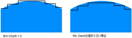

この問題を解決するには、Min Depthパラメータを小さな値に設定します。これにより、レンダラがシャドウマップを計算する前に、影を落としているサーフェスを一時的にライトの方に向かって移動させるので、サーフェスが自分の影の中に入ることはなくなります。
Min Depthを使用する場合に問題になるのは、「小さすぎる値」や「大きすぎる値」というのはどのような値かを知ることが難しいということです。Min Depthの値が小さすぎると、サーフェスは自分の影の中に入ってしまいます。逆にMin Depthの値が大きすぎると、本来影に入るはずの他のサーフェスが影の中に入らないということか起こります。また、Min Depthの値はワールド座標空間単位であるため、値がシーンのスケールに左右されるという問題もあります。Min Depthは、モーションブラーにも誤った影響を与えることがあります。
