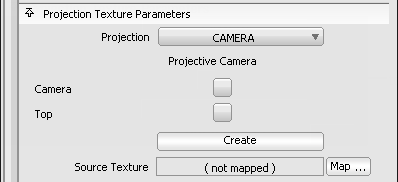

Solid テクスチャへのカメラ投影手法の適用
  1. ProjectionCAMERA に設定します。Projection Texture Parameters セクションを展開し、イメージプレーンのあるカメラをすべて一覧表示させます (CAMERA 投影法を使用できるのは、イメージプレーンのあるカメラに限られます)。
  2. Projective Camera チェックボックスをクリックし、Projection テクスチャの作成に使用するカメラを決めます。
  3. Create ボタンをクリックします。Source Texture に、イメージプレーンを表わす Stencil テクスチャが自動的にマップされます。
