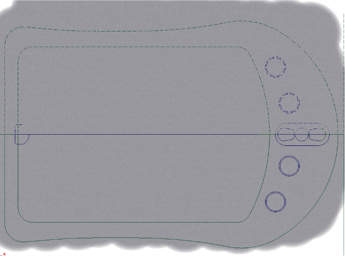

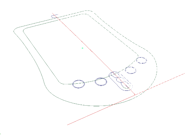

  3. 主なデザイン コンポーネントを定義するカーブを作成します。この例では、3D レイヤに以下のカーブを割り当て、このレイヤを対称にしています。

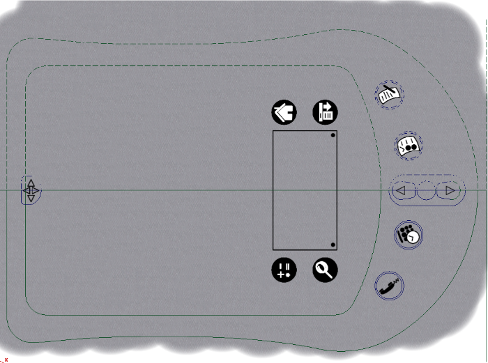

  4. アイコンを定義するカーブをさらに作成し、これらのカーブからペイント シェイプを作成したり、企業の標準的なグラフィックを読み込んだりします。

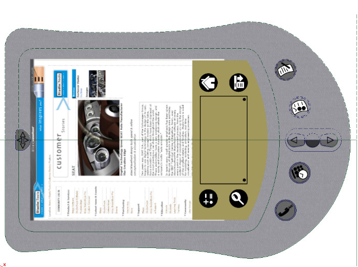

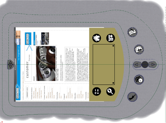

  5. PDA 画面用のグラフィック デザイン ページを読み込みます。

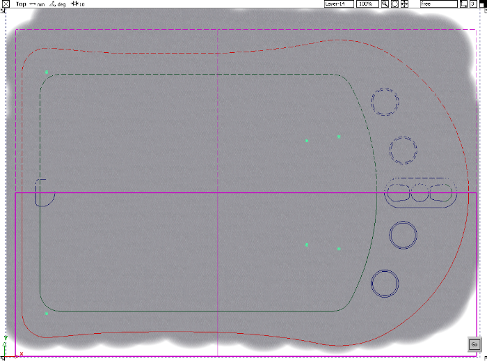

    次に、グレーのベース プラスチック レイヤの外観をクリーン アップします。マスク レイヤを使用して PDA の本体より外側にあるプラスチックを削除することも可能ですが、この例では、非表示マスク シェイプを使用してこのレイヤ上のペイントを非表示にします。
    カレント レイヤが、テクスチャ ブラシを使用してペイントした本体のプラスチック レイヤであることを確認してください。
  6. Paint > Shape > Make Invisibility Mask Shape を選択します。カーブを選択するよう求めるプロンプトが表示されたら、Accept をクリックします。
    下のイメージは、非表示マスク シェイプによってカーブの内側のペイントが非表示になる様子を示しています。
  7. この例では、目的の結果が得られていないため、Canvas Layer EditorEdit > Invert Layer を選択します。
    上のイメージは、プラスチック ペイントレイヤに非表示マスク シェイプで定義されたペイントだけが表示されている様子を示しています。このワークフローの利点は、カーブを変更するとペイントが自動的に表示されたり非表示になったりすることです。マスク レイヤを使用してブラシでペイントを消去してしまうと、レイヤの修復にかなりの作業が必要となります。
モデルのサーフェスを作成する

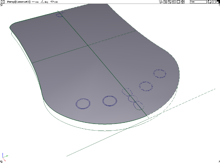

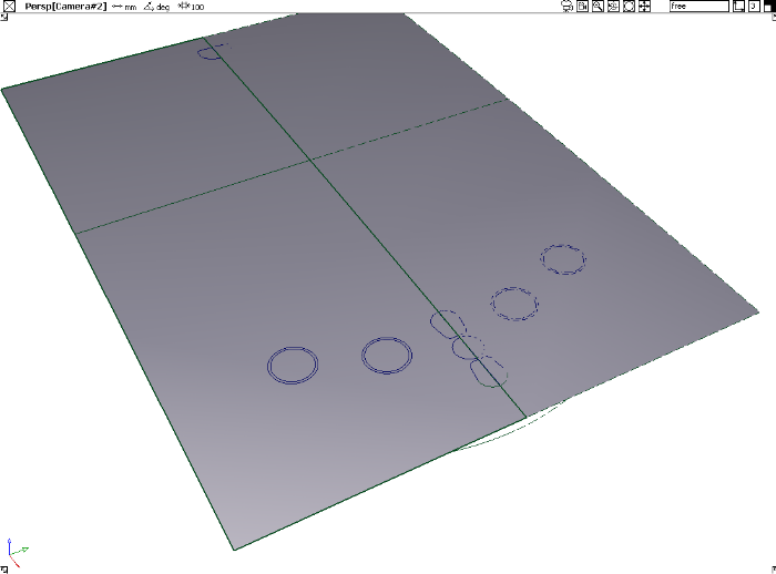

  1. PDA の上面サーフェスを定義する 2 つのカーブを作成します。
  2. 赤で強調表示されたこれらのカーブに沿ってサーフェスを押し出します。
    これで、PDA 上面のプライマリ サーフェスが構築されました。
  3. Top ウィンドウで、Surface Edit > Create CurvesOnSurface > Project を選択して、サーフェス上にカーブを作成します。
  4. Surface Edit > Trim > Trim Surface を使用して、上面サーフェスを切り取り、外側のエッジを切り捨てます。

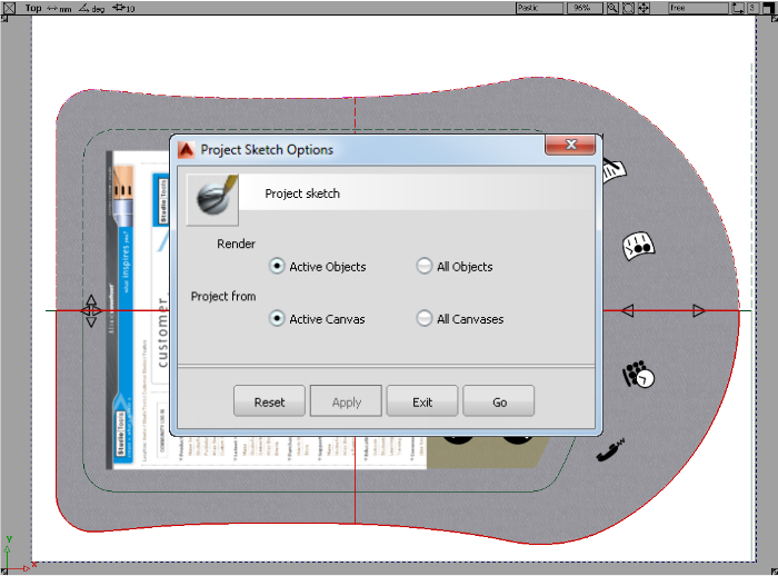

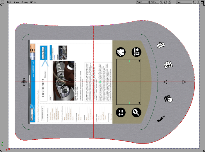

Top ビュー ウィンドウで、上面サーフェスにすばやくペイントを投影させることができます。
  1. ペイントを投影するサーフェスを選択します。
  2. Canvas > Project Sketch のオプション ウィンドウを開きます。このツールは、複数のビューからのペイントの投影と、アクティブ サーフェスまたはすべてのサーフェスへのペイントの投影をサポートしています。

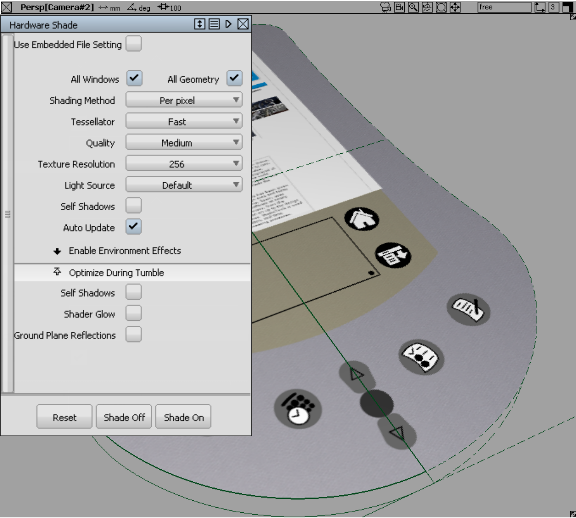

  3. ウィンドウを Perspective ビューに変更し、WindowDisplay > Hardware Shade を開いてシェードをオンにします。
  4. シーンをリアル タイムでタンブルして、この非常に単純なコンセプト サーフェスを表示します。
  5. この段階で、グラフィックを再配置し、スケッチの投影を更新することができます(Canvas Layer Editor のメニューを使用するか、スケッチ レンダリングの処理を繰り返します)。
