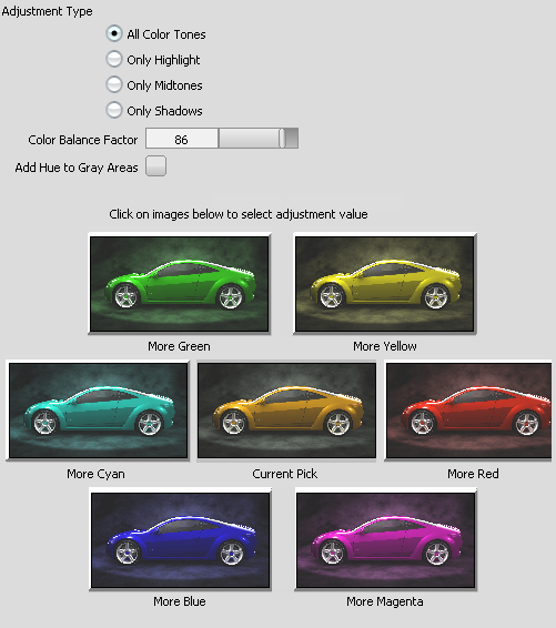

Color Balance ツールを使用すると、カラー(赤、マゼンタ、青、シアン、緑、黄色)のサムネールの中から選択することにより、イメージの異なる色相の量を調整することができます。

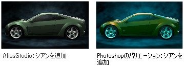

Alias Color Balance ウィンドウは、Photoshop のバリエーション ウィンドウとは異なります。Photoshop のバリエーション ウィンドウでは HSV カラー ホイールに基づいてカラーの加減を行いますが、これは予期しないカラー クリッピングの問題を引き起こすことがあります。Aliasでは、イメージの元の状態を維持しながら色相をうまくシフトできる、さらに複雑なアルゴリズムを使用しています。

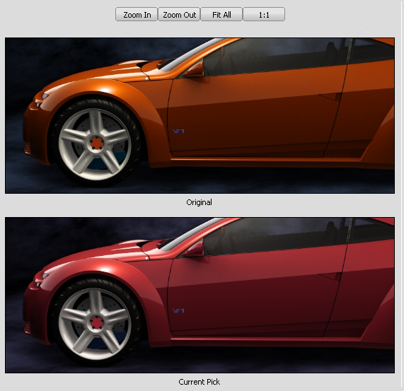

このウィンドウは、プレビュー領域とコントロール領域という左右 2 つの領域に分かれています。
既定では、グローバル マスクまたはローカル マスクで保護していない限り、アクティブ レイヤの全ピクセルのカラーが変更されます。追加するカラーの量は、Adjustment Type の各オプション、Color Balance Factor 値、色相のサンプル サムネールをクリックする回数によって調整できます。
プレビュー領域には、オリジナル イメージと、アクティブ レイヤに適用されるカレントの調整値が表示されます。このテクニックにより、カラーを調整する前のイメージの外観を覚えておかなくても、どのカラーが変更されるかを正確に確認することができます。このウィンドウ領域では、対象の領域をズーム、パンすることもできます。すべてのプレビュー アイコンが更新されて、カレントの表示領域が表示されます。

Add Hue to Gray Scale Areas
カラー サムネールの調整
