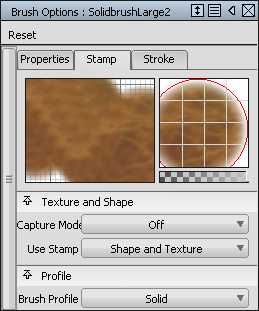

  3. File > Import > Canvas Image から、テクスチャのサンプルを読み込みます。
  4. Brush Options ウィンドウを開き、Stamp タブを選択します。Capture Mode ポップアップ メニューから、Shape and Texture オプションを選択します。
    Paint パネルの Brush Stamp Options を使用することもできます。
  5. ブラシ カーソルが変化し、プロンプト ラインでテクスチャの範囲を選択するように要求されます。必要ならば、標準的な編集キーである R キーを使用して半径を変更できることを覚えておいてください。キャンバス上でシングル クリックすると、カレント イメージ レイヤからテクスチャが取得され、ブラシ スタンプにロードされます。Brush Options ウィンドウで、ブラシ スタンプとブラシ ストロークのプレビューのツール アイコンの更新結果を確認してください。
  6. イメージ レイヤで数回ストロークを作成して、ブラシ エフェクトをテストします。ストローク間の距離を変更する必要がある場合は、テクスチャ スタイルと個人設定に基づいて、Stroke > Spacing Bias Spacing Profile を調整します。
