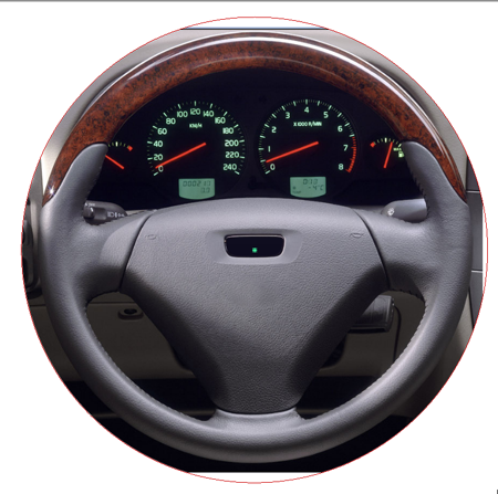

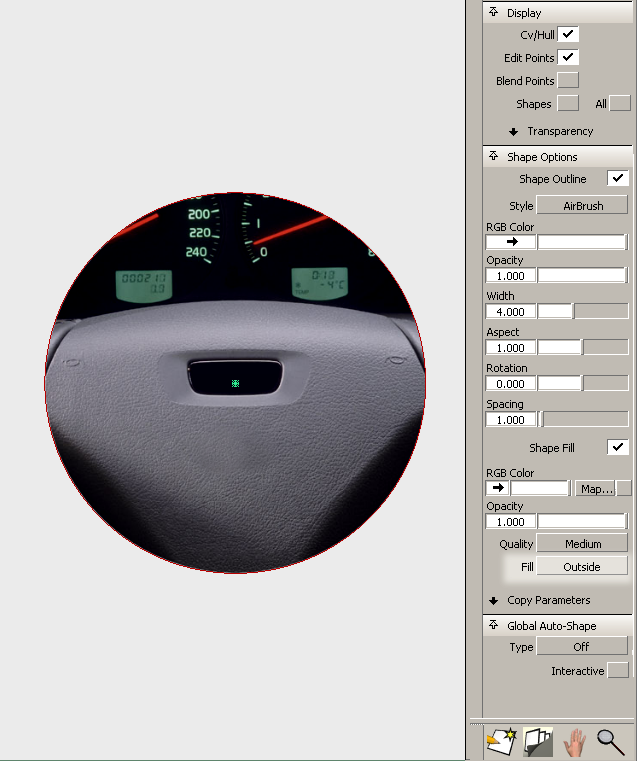

カーブが非表示マスクに変わります。既定ではアウトラインはオフに設定され、非表示マスクとして動作する塗り潰し領域はカーブの外になります。
Shape Editor を使用すると、色や不透明度など、シェイプの複数のパラメータを変更できます。
各オプションの説明については、Windows > Editors > Shape Editor を参照してください。

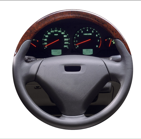

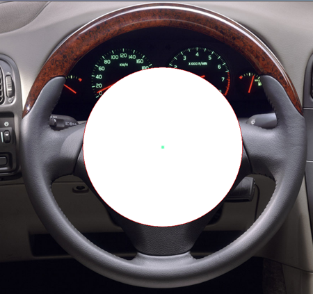

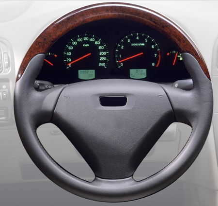

この例では、円を使用してハンドル以外のイメージ レイヤ全体を非表示にします。
ここでは、Paint Panel からのオプションを使用しますが、Shape Editor も使用できます。
「イメージをイメージ レイヤとして読み込む」を参照してください。
このテクニックを使用すると、非常にすばやく柔軟にビューからピクセルを隠すことができ、イメージ レイヤの一部を削除するよりも効果的です。どの時点であっても、カーブを再配置すればレイヤが更新されてイメージの一部を表示/非表示にすることができます。
非表示マスク シェイプにもペイント シェイプと同じ機能があります。 任意の数のカーブを使用してシェイプを作成でき、シェイプに穴を含めたり、テクスチャや輪郭を塗り潰し カラーとして使用したりすることができます(Paint Panel の RGB Color オプションを参照)。
上のイメージは、3 つのカーブと 1 つの非表示マスク レイヤを使用して作成したものです。塗り潰しテクスチャは半透明のピクセルを提供するグレー スケール ランプです。
