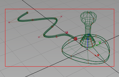

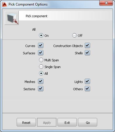

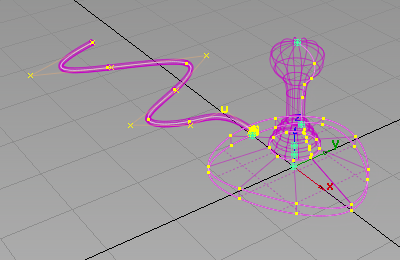

次に、レイヤに割り当てるすべてのカーブを選択します。Pick > Component
ツールを使用すると、選択するオブジェクトのタイプを指定できます。ここでは、カーブのみを選択するよう設定します。ドラッグ ボックスを使用して、簡単にすべてのカーブを選択できるようになります。

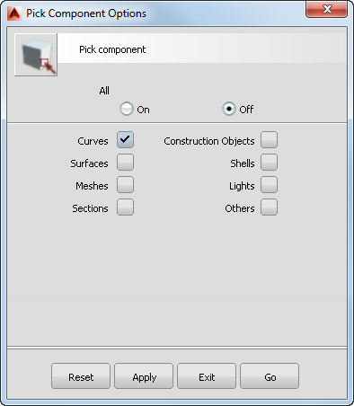

Curves 以外のすべてのオプションを選択解除し、Go をクリックします。

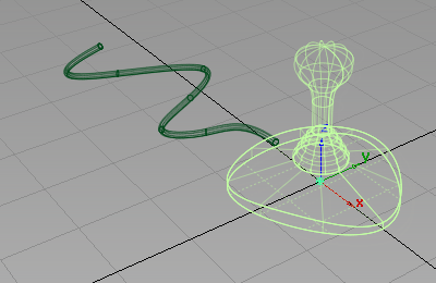

カーブのみが選択されます。

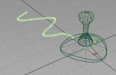

カーブはシーンに表示されなくなります。
L2 という、新しいレイヤのボタンがレイヤ バーに表示されます。

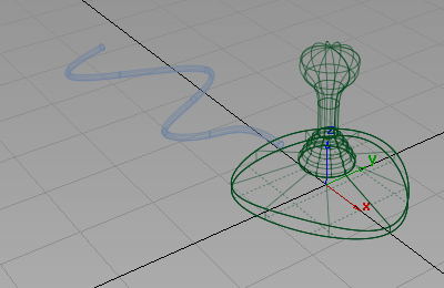

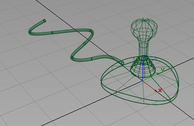

これらのサーフェスを表示されたままにして、次のセクションで引き続き作業ができるようにします。
ケーブル サーフェスは表示されたままですが、色が薄い青に変わり、選択できなくなっています。
