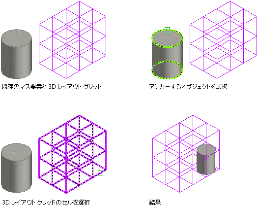

体積固定ツールを選択し、ワークスペースにドラッグします。
注:
コマンド ラインに、VOLUMEANCHOR と入力することもできます。
a
と入力し、固定するオブジェクトを選択します。
体積グリッドの体積上の点、または体積付近の点を指定します。
オブジェクトは、体積全体に合わせて尺度調整されます。
[Enter]を押します。
