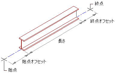

また、柱の始点、終点からのオフセットを指定することも可能です.
梁のオフセット

  6. [寸法]を展開します。
  7. オフセットを指定します。
    次の操作を行いたい場合... 次のように操作します...
    梁の押し出し軸上の始点におけるオフセットを指定するには [始点オフセット]に値を入力します。軸方向の梁の長さは、正の値を指定すると短くなり、負の値を指定すると長くなります。
    梁の押し出し軸上の終点におけるオフセットを指定するには [終点オフセット]に値を入力します。軸方向の梁の長さは、正の値を指定すると長くなり、負の値を指定すると短くなります。

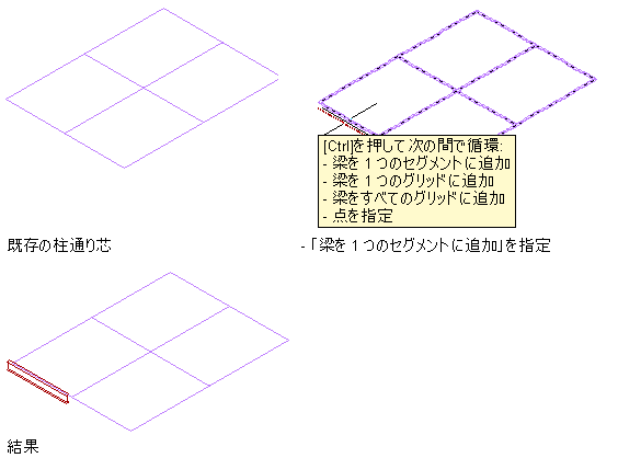

    単一セグメントに梁を追加する

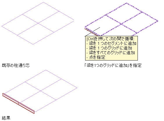

    1 つのグリッドに梁を追加する

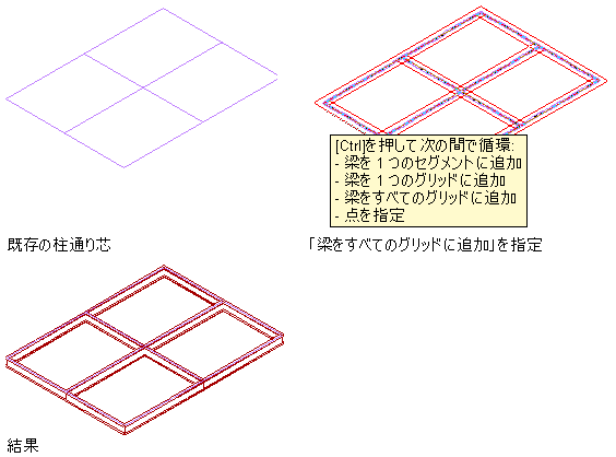

    すべてのグリッドに梁を追加する

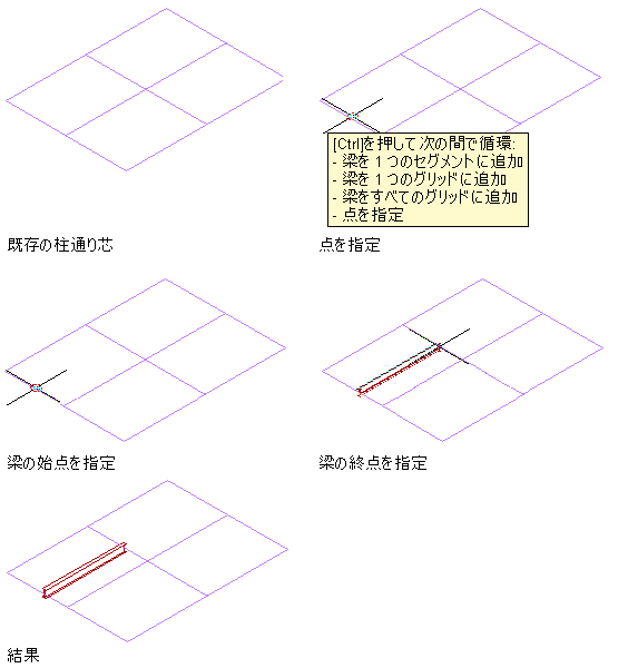

    指定した点に梁を追加する

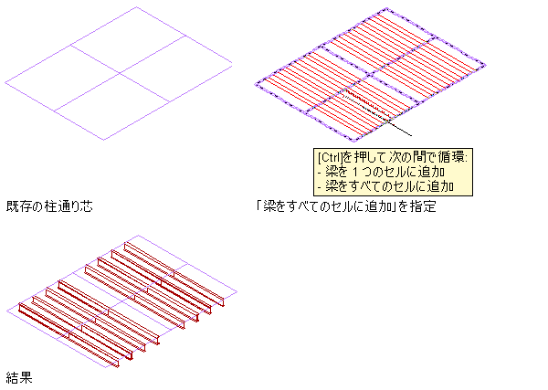

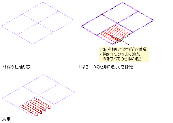

    単一セルに梁配列を追加する
    すべてのセルに梁配列を追加する

    互いに独立した単一の梁を作成するには 梁の始点と終点を指定し、[Enter]を押します。
    他のオブジェクトから独立しているが互いに接続している複数の梁を、一つの梁の終点を次の梁の始点として使用して作成するには 始点と終点を指定し、次に必要に応じて追加する終点を指定します。[Enter]を押して、コマンドを終了します。
    既存の構造部材に接続する梁を作成するには 始点と終点を指定し、そのうちの一つは必ず軸上または既存の部材の終点に位置するようにします。[Enter]を押して、コマンドを終了します。

    柱通芯の一つ以上のセグメントに沿って梁を追加するには([レイアウト タイプ]が[エッジ]の場合) カーソルをグリッドのセグメント上で移動し、梁のプレビューを表示します。次にクリックしてセグメントに沿って梁を追加するか、または[Ctrl]キーを押してクリックし梁をそのグリッドのすべてのセグメントに沿って追加します。または[Ctrl]キーを 2 回押し、梁をそのグリッドのすべてのセグメントに沿って追加します。[Enter]を押して、コマンドを終了します。
    スラブ、屋根スラブ、壁、柱通芯セルをエッジからエッジに 90 度の角度でスパンする梁を追加するには([レイアウト タイプ]が[フィル]の場合) カーソルを、オブジェクトのエッジ、または柱通芯セグメントの上で梁のプレビューが希望する位置(エッジ/セグメントに垂直)に表示されるまで移動し、次にクリックします。[Enter]を押して、コマンドを終了します。
    スラブ、屋根スラブ、壁、柱通芯セルをエッジからエッジに 90 度以外の角度でスパンする梁を追加するには([レイアウト タイプ]が[フィル]の場合) カーソルを、オブジェクトのエッジ、または柱通芯セグメントの上で梁のプレビューが表示されるまで移動し、希望する角度の値を入力し、[Enter]を押してクリックします。[Enter]を押して、コマンドを終了します。
    2 つの構造部材間で梁を配列するには([配列]が[はい]の場合) カーソルを構造部材の 1 つの上で基準線が表示されるまで移動し、その部材をクリックして、2 番目の部材上の点を指定し、[Enter]を押します。新しい梁が、プロパティ パレット上で選択した[レイアウト方法]に従い、2番目の部材で指定した点で決定される角度で配列されます。[Enter]を押して、コマンドを終了します。
    スラブ、屋根スラブ、壁、または 1 つまたは複数の柱通芯セル内で梁を垂直に配列するには([配列]が[はい]の場合) カーソルを、エッジの上で配列のプレビューが表示されるまで移動し、クリックします。新しい梁が、プロパティ パレット上で選択した[レイアウト方法]に従い、選択したエッジに垂直に配列されます。柱通芯のすべてのセルに対する配列を追加するには、クリックする前に[Ctrl]キーを押します。[Enter]を押して、コマンドを終了します。
    スラブ、屋根スラブ、壁、または 1 つまたは複数の柱通芯セル内で、梁を 90 度以外の角度で配列するには([配列]が[はい]の場合) カーソルを、エッジの上で配列のプレビューが表示されるまで移動し、希望する角度の値を入力し、[Enter]を押してクリックします。新しい梁が、プロパティ パレット上で選択した[レイアウト方法]に従い、指定した角度で配列されます。柱通芯のすべてのセルに対する配列を追加するには、クリックする前に[Ctrl]キーを押します。[Enter]を押して、コマンドを終了します。
