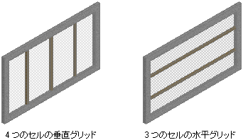

グリッド内のセルの数を定義するには、次の手順を実行します。この場合、セルのサイズは、グリッドの長さまたは高さ(グリッドの分割方法によって異なる)によって決まります。
組合せ窓のグリッドにセルの固定数を指定する
  1. [管理]タブ[スタイルと表示]パネル[スタイル マネージャ]をクリックします
  2. [建築オブジェクト][組合せ窓スタイル]を展開します。
    注: あるいは、図面で組合せ窓を選択し、[組合せ窓]タブ [一般]パネル [スタイルを編集]ドロップダウン [組合せ窓スタイル]をクリックします。
  3. 組合せ窓スタイルを選択します。
  4. [デザイン規則]タブをクリックします。
  5. 左ペインの[要素定義]の下にある[分割]を選択します。
  6. 分割定義を選択するか をクリックし、新しい分割定義を作成します。
  7. [分割タイプ]の[セル数固定]を選択します。
  8. [セルの数]ボックスに、希望するセルの数を入力します。
  9. オフセット距離を指定します。
    方向 次のように操作します...
    水平<so>すいへい [下面オフセット]または[上面オフセット]にオフセット距離を指定します。
    垂直 [始点オフセット]または[終点オフセット]にオフセット距離を指定します。
    ヒント: フレームの幅は、セル サイズの一部として計算されます。したがって、フレームに隣接するセルは、他のセルとは異なるサイズで表示される可能性があります。フレームの幅をセル サイズに含めたくないときは、グリッドのオフセットとして、フレームの幅に等しい値を指定します。
