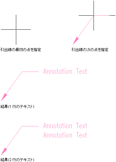

- 注釈ツール パレット上で、[テキスト(直線引出線)]ツールをクリックします。
または、
をクリックします 。
- 引出線の始点を指定します。(これによって、引出線の矢印がどこに表示されるかが決まります)
- 1 つまたは複数の追加の点を指定して目的の引出線を作成し、[Enter]を押します。
- [Enter]を押して既定の注釈の幅を承認するか、値を入力するか 2 番目の点を指定して幅を指定します。
- テキストの 1 行目を入力し、[Enter]を押して行が終わったことを示します。
- [Enter]を再度押して注釈の終了を示すか、ステップ 4 をテキストの各行について繰り返します。
引出線付きの注釈テキストを作成する
テキストの各行は、入力した通りにコマンド ラインに表示されます。[Enter]を 2 回続けて押すと、完成した注釈が作図領域に表示されます。
