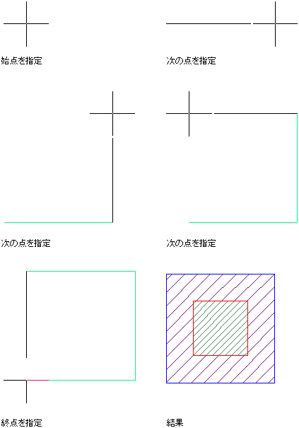

AEC ポリゴンの始点を指定します。
次の点を指定して、AEC ポリゴンを定義します。
注:
少なくとも 3 つの辺を作成できるだけの点を指定する必要があります。
c
(閉じる)と入力して、AEC ポリゴンを閉じます。
