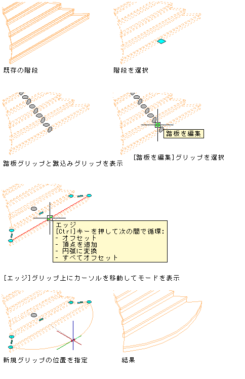

カスタム階段の踏み板を編集する
カスタム階段の踏み板のエッジを円弧に変換するには、次の手順を実行します。
変更するカスタム階段を選択し、
をクリックします。

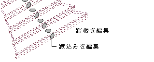

各踏み板と蹴込みの中点にグリップが表示されます。
踏み板の面を修正するには、エッジ グリップまたは頂点グリップのいずれかを選択します。カスタム階段の踏み板の面を編集するため、次のグリップが表示されます。
次のオプションのツールチップが表示されます。

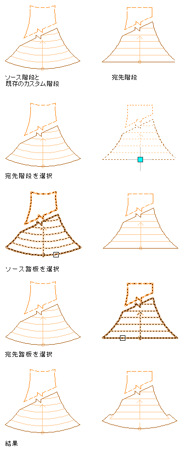

踏み板や蹴込みを一致させる
別のカスタム階段の既存の踏み板と一致させることによってカスタム階段を修正するには、次の手順を実行します。
2 つのカスタム階段(一致元の踏み板を含むカスタム階段と一致先のカスタム階段)を作成します。
をクリックします。踏み板、蹴込み、またはその両方の一致を選択できます。

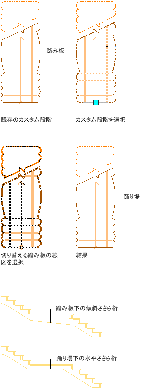

踏み板と踊り場を切り替える
カスタム階段の踏み板を踊り場に変換する、またはカスタム階段の踊り場を踏み板に変換するには、次の手順を実行します。
変更するカスタム階段を選択し、
をクリックします。ささら桁が定義済みの階段スタイルを使用すると、踏み板の終わりまで、ささら桁が踊り場と勾配に平行になるのが分かります。

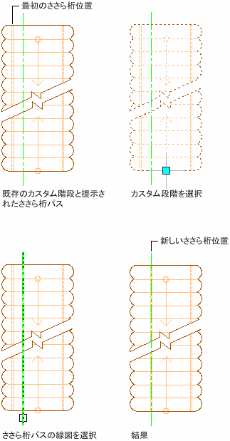

ささら桁のパスを置き換える
線図を選択して既存のカスタム階段のささら桁のパスを新しいささら桁のパスに置き換えるには、次の手順を実行します。代替のささら桁のパスとして選択できる線図は、階段の中にあり、階段全体の長さがある線図です。
変更するカスタム階段を選択し、
をクリックします。
