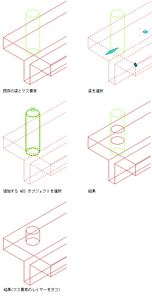

  1. 構造部材に対して干渉状態を配置する実際の位置に 1 つまたは複数のオブジェクトを作成します。
  2. 構造部材を選択します。
  3. [構造部材]タブ [修正]パネル [干渉状態]ドロップダウン [追加]をクリックします
  4. 干渉状態として使用するオブジェクトを選択し、[Enter]を押します。
