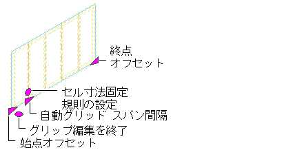

    インプレイス編集グリップを表示する
  5. 次のように、分割を編集します。
    次の操作を行いたい場合... 次のように操作します...
    グリッドに芯間を追加するには [芯間を追加]グリップをクリックします。
    グリッドから芯間を除去するには [芯間を除去]グリップをクリックします。
    グリッドの始点オフセットを変更するには [始点オフセット]グリップを選択し、適切な位置に移動します。
    グリッドの終点オフセットを変更するには [終点オフセット]グリップを選択し、適切な位置に移動します。
    スパンの間隔を変更するには [自動グリッド芯間隔]グリップをクリックして、適切な位置に移動します。
    グリッドを手動で編集するには [インプレス編集]タブ[分割]パネル[手動に変換]をクリックします。通芯線の追加、除去、オフセットの変更、個々の通芯線の位置の変更を手動で行えます。
    ワークシートを使用して、セルの寸法を編集するには [セル寸法固定規則の設定]コマンド グリップをクリックし、ワークシートの値を編集します。
