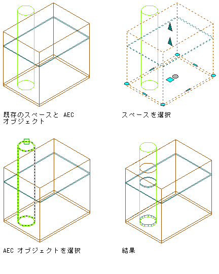

スペースに干渉状態を追加する
  1. 必要に応じて、スペースと交差する位置に干渉状態として使用するオブジェクトを配置します。
  2. 干渉状態を追加するスペースを選択します。
  3. [スペース]タブ[修正]パネル[干渉]ドロップダウン[追加]をクリックします
  4. 干渉状態としてスペースに交差するオブジェクトを選択して、[Enter]を押します。
