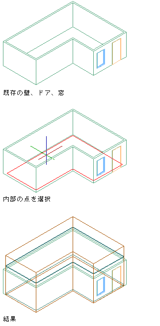

壁から押し出し 3D スペースを生成
特殊なケースとして、自動調整の 2D または押し出し 3D スペースは、図面のオブジェクトの輪郭から生成することができます。この場合、オブジェクト輪郭が、新しいスペースの境界として使用されます。たとえば、壁の輪郭からスペースを生成する場合は、スペースは壁の輪郭から生成されます。
壁(左)および壁の輪郭から生成されたスペース(右)

    2D または押し出し 3D のスペースを生成する 次のオプションのいずれかを使用します。
    • G(すべて生成)と入力して、すべての表示境界にスペース生成します。
    • 閉じた境界にスペースを生成するために、閉じた境界の内側をクリックします。
