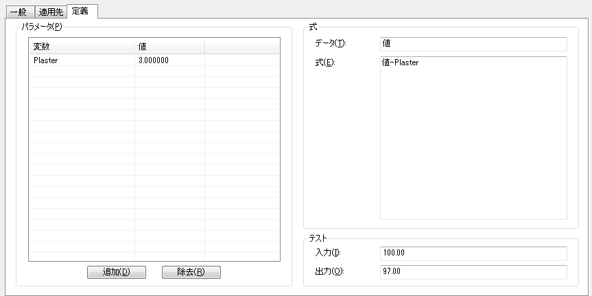

計算演算子スタイルの式を定義または編集するには、次の操作を実行します。
モディファイヤの変数と式
をクリックします。変数は、変数の名前と値で構成されます。 たとえば、3 % のプラスター減少を作成するには、[追加]をクリックし、[変数]に Plaster_Deduction と入力し、[値]に 0.97 と入力します。
変数名には分かりやすい名前を使用して、式の内容を分かりやすくする必要があります。
式を設定するため、直接数値を入力することもできます。
次の文字は使用できません。
Visuial Basic のキーワードについては、『Visual Basic リファレンス』を参照してください。
[適用先]タブの現在の選択に応じて、[データ]に次の値のいずれかが表示されます。
この値を編集することはできません。この値を変更するには、[適用先]タブをクリックし、必要に応じて現在の選択を変更します。
数値や演算子を直接入力したり、作成した変数や Visual Basic のキーワード(Mod、Exp、Log など)を直接入力することができます。
たとえば、3 % のプラスター減少を設定するときに、Plaster_Deduction という変数を定義して、その変数に 0.97 という値を設定している場合は、AreaValue * Plaster_Deduction と入力します。
