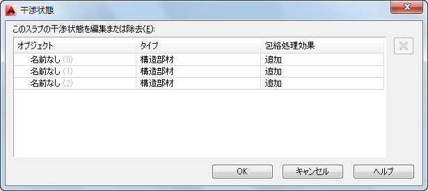

スラブまたは屋根スラブ内で干渉状態として適用されたオブジェクトは、グリップ、コンテキスト タブのオプション、プロパティ パレットを使用して、他のオブジェクトと同様に編集することができます。オブジェクトを移動または編集すると、それに応じてスラブまたは屋根スラブが更新されます。次の手順を実行して、プラン ビュー内のスラブまたは屋根スラブの包絡処理輪郭から干渉状態が追加されるか除外されるかを決定する設定を変更することもできます。
  1. スラブまたは屋根スラブを選択し、以下の操作を実行します。
    次のオブジェクトを選択した場合... 次のように操作します...
    スラブ [スラブ]タブ[修正]パネル[干渉状態]ドロップダウン[干渉状態]をクリックします
    屋根スラブ [屋根スラブ]タブ[修正]パネル[干渉状態]ドロップダウン[干渉状態]をクリックします
    注: プロパティ パレットの[デザイン]タブの[詳細]でこのワークシートにアクセスすることもできます。
  2. [干渉状態]ワークシートで、変更する[包絡処理効果]の値をクリックし、ドロップダウン メニューから異なる値を選択します。
  3. [OK]をクリックします。
    注: このワークシートを使用して、干渉状態を除去することもできます。それには、[オブジェクト]値または[タイプ]値を右クリックし、[除去]をクリックします。もうひとつの方法は、「スラブ/屋根スラブの干渉状態を除去する」で説明したように、スラブまたは屋根スラブのコンテキスト タブを使用する方法です。干渉状態を除去すると、スラブまたは屋根スラブと、干渉状態を作成するために使用したオブジェクトの間の関連付けが除去されます。オブジェクト自体は図面から除去されません。
