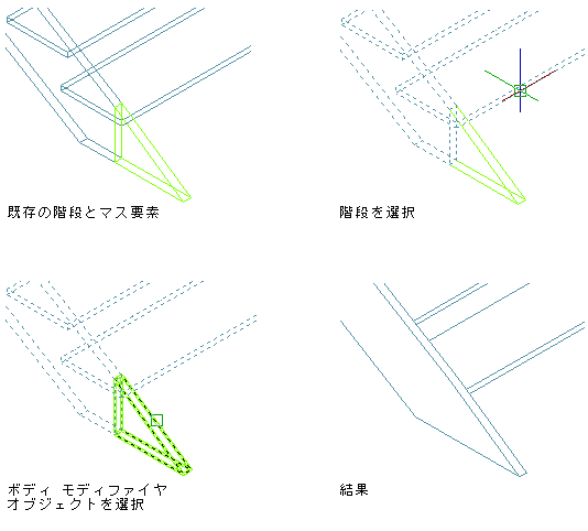

次の図に、マス要素をボディ モディファイヤとして使用し、階段のささら桁コンポーネントに追加する方法を示します。
ボディ モディファイヤを階段コンポーネントに追加する
  1. ボディ モディファイヤを階段に追加する位置にオブジェクトを配置します。
  2. ボディ モディファイヤで変更する階段を選択し、 [階段]タブ[修正]パネル[ボディ モディファイヤ]ドロップダウン[追加]をクリックします
  3. 階段コンポーネントに追加するオブジェクトを選択します。
