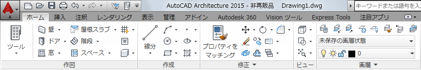

リボン
Microsoft Office と同様に、AutoCAD Architecture ではコマンドに対する中心的なアクセス ポイントとしてリボンを使用します。リボンには、概念的なタスク タイプまたは選択されたオブジェクトに従ってコマンドがグループ化されている多くのタブが含まれています。
リボンは、主要なコマンド アクセス ポイントとしてのメニュー バーおよびツールバーを置き換えます。

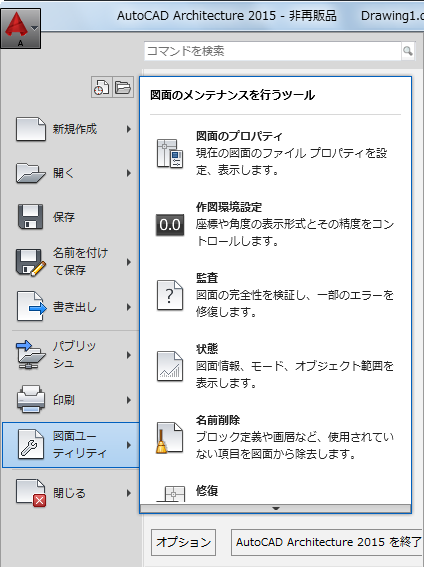

アプリケーション メニュー
アプリケーション メニューには、[開く]、[保存]、[印刷]、[書き出し]など、図面全体にかかわる基本的なコマンドが含まれます。置き換えられたメニュー ブラウザと同様に、ワークスペースの左上コーナーにある をクリックすることでアプリケーション メニューにアクセスします。

図面ステータス バー メニュー
図面ステータス バー メニューは、AutoCAD Architecture から削除されました。以前、図面ステータス バー メニューにあったコマンドには、アプリケーション メニューからアクセスすることができます。
以前のメニューにあるコマンド

ツールバー
ツールバーは AutoCAD Architecture から削除されています。以前ツールバーにあったコマンドには、リボンからアクセスすることができます。

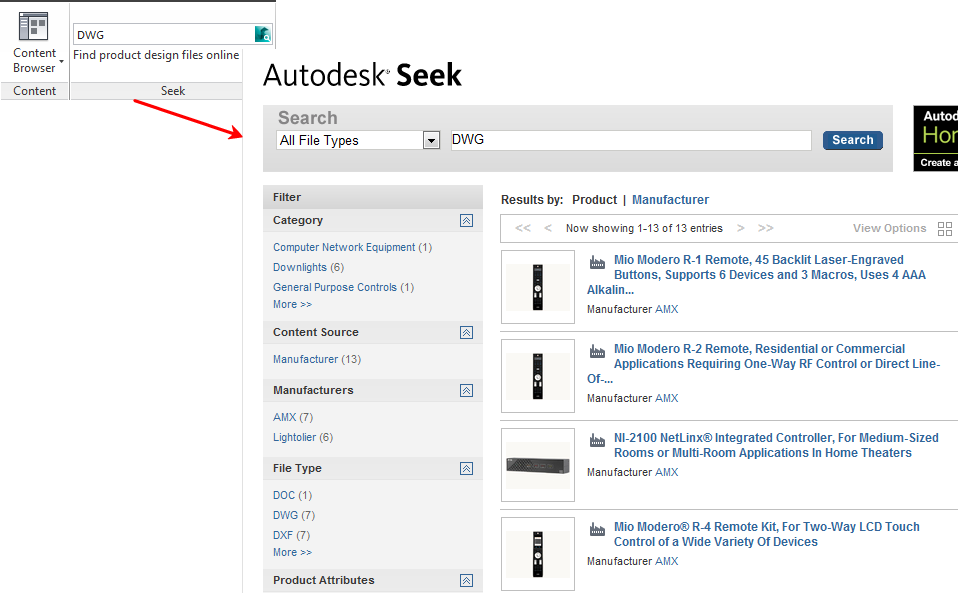

Autodesk Seek
Autodesk Seek を使用して、製品のデザイン情報を検索することができます。多数のコンテンツ提供者(企業パートナーと個人の貢献者)が Autodesk Seek にパブリッシュしています。コンテンツには、製品またはコンポーネントの 3D モデル、2D 図面、仕様、カタログ、その他の説明などがあります。
デザイン コンテンツを AutoCAD Architecture に読み込む
独自のコンテンツを Autodesk Seek を使用して他者と共有することもできます。図面またはブロックを Autodesk Seek にアップロードすると、パートナーや顧客がコンテンツにアクセスすることができます。
