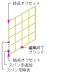

    主分割のインプレイス編集グリップを表示する
    注: 現在、インプレイス編集セッションに入っています。インプレイス編集セッションであることは、図面内のオブジェクトがすべてグレー表示になり、操作可能なグリップがいくつか表示されていることから分かります。インプレイス編集セッション中には、図面内のその他のコマンドを編集目的で利用することが制限されます。他のオブジェクトを操作するには、まずインプレイス編集セッションを終了する必要があります。
    スパンを追加、除去するためにインプレイス編集グリップを表示

    グリッドに芯間を追加するには [芯間を追加]グリップをクリックします。
    グリッドから芯間を除去するには [芯間を除去]グリップをクリックします。
    グリッドの始点オフセットを変更するには [始点オフセット]グリップを選択して、適切な位置に移動します。
    グリッドの終点オフセットを変更するには [始点オフセット]グリップを選択して、適切な位置に移動します。
    スパンの間隔を変更するには [自動グリッド芯間隔]グリップをクリックして、適切な位置に移動します。
