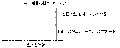

    最初の壁コンポーネントを追加する
  9. エッジ オフセットを指定します。エッジ オフセットは、基準線からのコンポーネントの外部エッジのオフセットです。
    次の操作を行いたい場合 次のように操作します
    オフセットをグラフィカルに指定するには コンポーネントを選択し、 または を選択して、指定した増分値だけコンポーネントをオフセットします。アイコンをクリックすると、壁コンポーネントの位置がビューアに表示されます。 選択したコンポーネントが緑色でハイライト表示されます。
    ソフトウェアでオフセットを算出するには [エッジ オフセットを自動計算]を選択します。
    固定オフセットを指定するには [エッジ オフセット]に値を入力します。
    指定した値から算出される可変オフセットを指定するには [エッジ オフセット]の設定を選択します。 このコンポーネントのエッジ オフセットの算出方法を定義する式を入力します。

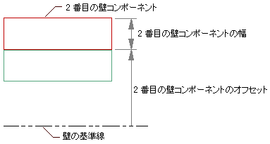

  11. 壁スタイルに追加するコンポーネントが他にもある場合は、手順 5 - 10 を繰り返します。
    2 番目の壁コンポーネントを追加する
  12. 壁スタイル内のコンポーネントの順序を変更するには、壁コンポーネントを選択し、 または をクリックして、他の壁コンポーネントを基準とした希望の位置にコンポーネントを移動します。
