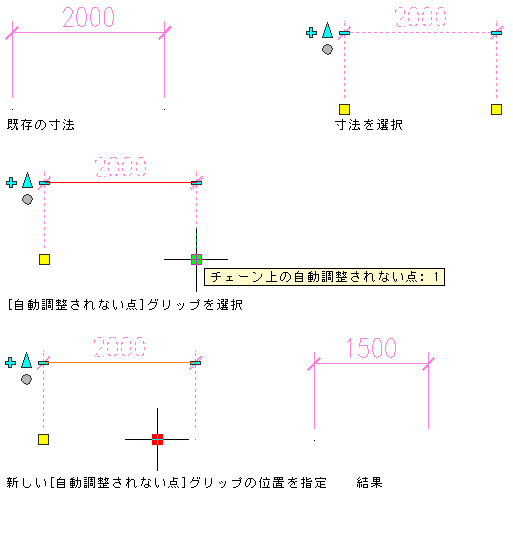

追加した各点に対し、寸法補助線の終点に位置グリップが追加されて、チェーン上の寸法が更新されます。
自動調整されない配置点を移動し、AEC 寸法を更新
