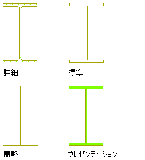

たとえば、構造部材のプラン ビューを表示する場合、[プラン]、[詳細プラン]、[簡略プラン]の各表示レベルが使用できます。
[詳細プラン]、[簡略プラン]、[プラン]の各表示レベルで構造部材を表示

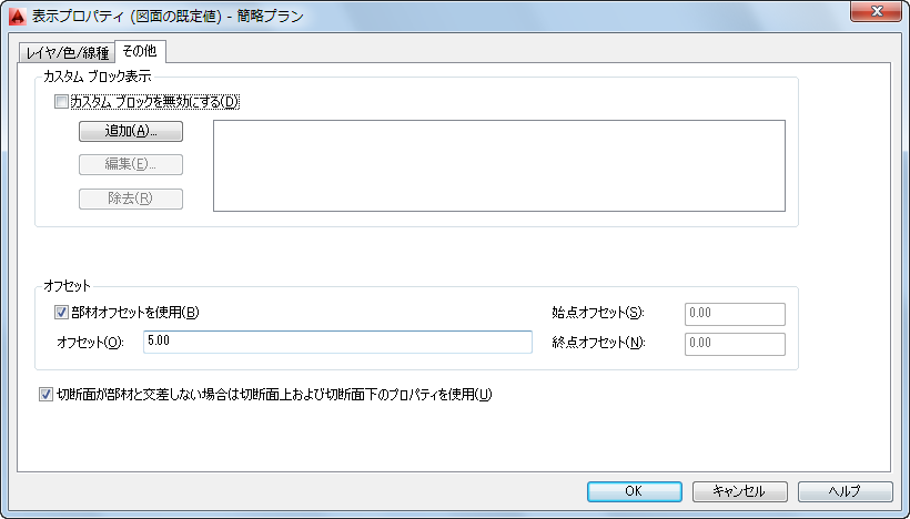

[簡略プラン]表示レベルでは、単純な線分と円弧を使用して部材が表示されます。この表示レベルを使って、柱を 1 本の線で表現する伏図を作成することができます。[簡略プラン]表示レベルには、2 つの表示コンポーネント[梁スケッチ]、[ブレース スケッチ]が含まれています。これらのコンポーネントの表示プロパティ(レイヤ、色、線種など)を変更すれば、梁とブレースの表示を区別することができます。この表示レベルの[スタイルの優先]ダイアログ ボックスの[その他]タブで、部材間のオフセットを追加して、部材が通常の伏図で表示されているように表示させることができます。[部材オフセットを使用]チェック ボックスは、始点オフセットと終点オフセットのみに適用されることに注意してください。チェック ボックスの下にある[オフセット]値は構造ブレースに対してのみ適用され、その値を使って、構造ブレースを水平方向にオフセットして、構造ブレースが梁の直下に配置されていたとしても表示できるようになります。
[プラン]表示レベルと[詳細プラン]表示レベルでは、前出の柱が閉じたポリラインを使って表示されます。どちらの表示レベルでも柱のジオメトリが表示されますが、[詳細プラン]表示レベルのほうが、柱のフィレットが表示されるなど、より詳細に表示されます。モデリング時のパフォーマンスを向上させるには[プラン]表示レベルを使用し、詳細図を高い詳細レベルで表示させるには[詳細プラン]表示レベルを使用します。
