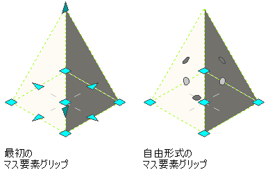

最初と自由形式のマス要素グリップ
自由形式マス要素の平面グリップを選択したときには、次のグリップが表示されます。

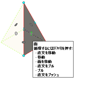

自由形式マス要素の平面グリップ ツール チップ
自由形式マス要素の面を編集するには、6 種類の方法があります。ツール チップは、現在使用しているオプションを示しています。

[Ctrl]を押すとオプションが切り替えられ、現在のオプションが順番に切り替えられます。[Ctrl]を 6 回以上押すと、最初のオプションに戻り、編集方法の選択を続けることができます。
カーソルは、直交オプションを選択した場合には動く方向が制限され、自由に移動できるオプションを選択した場合は制限されません。
