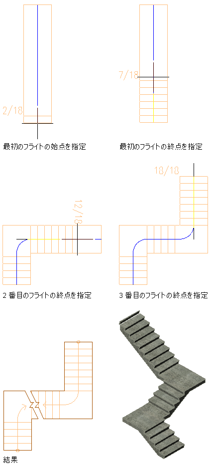

複数の踊り場がある階段を作成するには、次の手順を実行します。複数の踊り場がある階段形状を使用して、直進階段と曲がり階段の両方を定義することができます。1/4 踊り場、1/2 踊り場、1/4 ターン、1/2 ターンを挿入できます。
このタイプの階段は、階段のデザイン規則と床間の高さの制約を受けます。

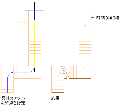

階段の蹴込みまたは一続き階段を作成している場合は、各踏み板の線分が表示されます。フラットな踊り場を作成している場合は、踏み板の線分は表示されません。ターン タイプの踊り場を作成している場合は、角度の付いた踏み板線がターンの端から端まで表示されます。これらの一時的な線分は、最終的な階段の踏み板線の実際の位置を表してないことがあります。また、現時点で階段に追加されている蹴込み板の数とその階段に必要な蹴込みの総数が分数の形式で階段の左側に表示されます(10/18 など)。
1/4 踊り場を備えた複数の踊り場がある階段を作成

| 階段全体の直線の長さを指定するには | [直線の長さ]および[段数]に値を入力し、[OK]をクリックします。
| 階段の蹴込みの総数を指定するには | [段数]に値を入力し、[OK]をクリックします。

複数の踊り場がある階段の末端の踊り場を指定
