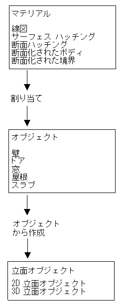

2D および 3D 立面オブジェクトは、いくつかの表示コンポーネントで構成されます。表示コンポーネントの構成は、マテリアルによって決まります。オブジェクトにマテリアルを割り当てるときは、オブジェクトの表示コンポーネントごとに 1 つのマテリアルを割り当てます。たとえば、木のマテリアルを窓のフレームに、ガラス コンポーネントを窓のガラスに割り当てます。
建物オブジェクトから 2D または 3D 立面オブジェクトを作成すると、ソース オブジェクトに割り当てられているマテリアルが立面図に適用されます。マテリアルは、2D/3D 立面図に直接割り当てません。立面図に割り当てられるマテリアルは、オブジェクトから取得されます。たとえば、窓のある壁に対する立面図を作成する場合、壁と窓のマテリアル(ガラス、木、レンガ)に定義されたサーフェス ハッチングが立面オブジェクト内に表示されます。
マテリアルの表示プロパティではなく、2D/3D 立面オブジェクトまたは 2D 立面図スタイルの表示プロパティを使用する場合には、立面図または立面図スタイルの表示プロパティに割り当てられているマテリアルを非アクティブにできます。
マテリアル定義は、オブジェクトのコンポーネント タイプに対応する表示コンポーネントで構成されます。たとえば、マテリアルの線図コンポーネントが、プラン ビューのオブジェクトに含まれるすべての線図に使用されます。3D モデル ビューと立面図ですべてのオブジェクト サーフェスを網掛けするには、マテリアルのサーフェス ハッチング コンポーネントを使用します。
