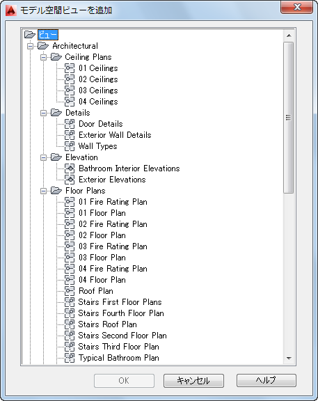

モデル空間表示が図面に配置されると、吹き出し内のフィールド プレースホルダがクエスチョン マークに変更されます。これを解決するには、モデル空間ビューをシート上に配置する必要があります。
モデル空間ビューが図面の下に一覧として表示されます。
