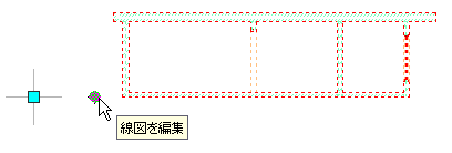

  1. 変更する断面を選択します。
  2. [線図を編集]グリップを選択します。
    注: または [2D 断面図/立面図]タブ[線図]パネル[編集]をクリックします
    [インプレイス編集: 線図]コンテキスト タブがリボンに表示されます。

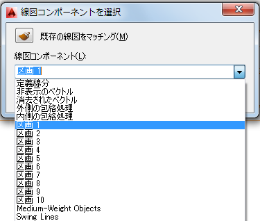

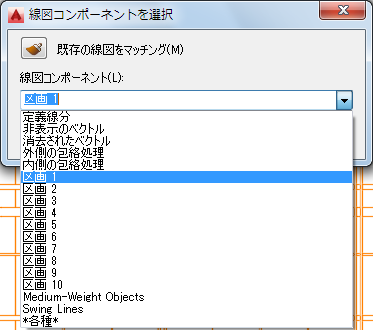

  4. 編集する線図を選択し、 [インプレイス編集][線図]タブ[輪郭]パネル[コンポーネントを修正]をクリックします
  5. 線分を割り当てるコンポーネントを選択します。 たとえば、線分を非表示にするには、[線図コンポーネント]の[消去されたベクトル]を選択します。
    また、 ([既存の線図をマッチング])をクリックして、一致させる表示コンポーネントが含まれる線図を立面図から選択してもかまいません。
  6. [OK]をクリックします。
