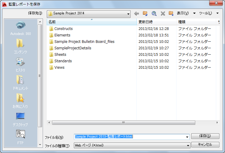

    同期が終了すると、[プロジェクト標準レポートの保存]ダイアログ ボックスが表示されます。
  3. 同期レポートのファイルの場所を選択し、名前を入力します。
  4. [保存]をクリックします。
  5. レポートは HTML または XML 文書として指定した場所に保存されます。これは Web レポートまたは XML エディタで開くことができます。
