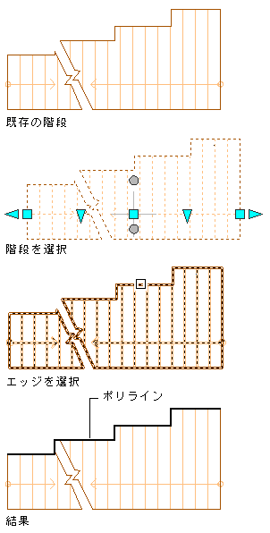

階段のエッジからポリラインを生成するには、次の手順を実行します。ポリラインは、階段の一番下の高さの位置に生成されます。
図面にサンプルのポリラインをいくつか残しておき、投影先にするための最終的な選択用に使用することができます。このようにして、階段のエッジを投影して階段を編集し、次にポリラインを生成し、もう一度階段を変更し、別のポリラインを生成し、さらに階段を変更し、最終的に作成した最適なポリラインに投影することができます。
階段のエッジからポリラインを生成
をクリックします。 階段の長さに沿って、階段の一番下の高さの位置にポリラインが作成されます。
