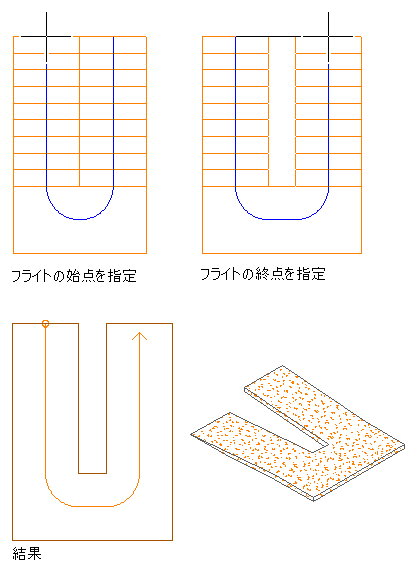

階段を使って傾斜を作成するには、次の手順を実行します。Ramp-Concrete スタイル([階段スタイル]図面)には、傾斜を作成するための適切な設定が含まれています。
傾斜の作成には、傾斜のささら桁のタイプを使用する必要があります。ささら桁の切り子面の表示コンポーネントには、傾斜用の踊り場ラインがいくつか用意されています。[終了方法]を[踏み板]に設定すると、傾斜とそれが接する面との間に蹴上げが設けられるのではなく、次のレベルとの連結が正しく行われるように踏み板が作成されます。

U 字形のコンクリート製の傾斜を作成
