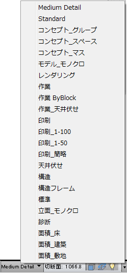

表示設定:
アクティブなビューポートの現在の表示設定を示し、表示されるドロップダウン リストから別の設定を選択できます。
