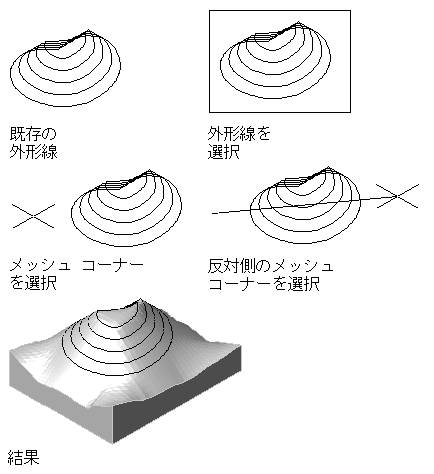

マス要素ドレープを作成するには、次の手順を実行します。ドレープは、建物の外構のコンセプト モデルを操作するときに便利です。異なる立面図に地形線を表すポリラインと AEC ポリゴンを作成し、ドレープでポリラインのマス要素を覆うと外構の等高線になります。
生成された領域表面には、ユーザ定義のメッシュ密度とマス要素サイズを持つ標準メッシュか、入力した等高線曲線と点(ドローネー三角化)で定義された非標準メッシュのいずれかを選択することができます。
非標準メッシュには、ユーザの指定したサイズの長方形メッシュ(選択した長方形の範囲が等高線の曲線と点で覆われたエリアより大きい場合には、トポロジは入力値から推測されます)か、サーフェス サイズと形状が入力した等高線曲線と点のエリアで決定される非長方形メッシュのいずれかを選択できます。

| ユーザ定義のメッシュ密度とマス要素サイズを含むサーフェス(非三角化表面) | [標準メッシュを生成] [はい/いいえ]で、y (はい)と入力します。 |
| 入力した等高線と点で定義したサーフェス(ドローネー三角化) | [標準メッシュを生成] [はい/いいえ]で、n (いいえ)と入力します。 |
| 次のタイプを生成する場合... | 次のように操作します... |
| 長方形メッシュ | [標準メッシュを生成] [はい/いいえ]で、y (はい)と入力します。 |
| 非長方形メッシュ | [標準メッシュを生成] [はい/いいえ]で、n (いいえ)と入力します。 |
