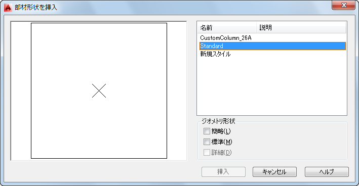

カスタム形状に定義された 1 つまたは複数のジオメトリを図面に挿入するには、次の手順を実行します。これにより、ジオメトリを編集するか、そのまま使用して、表示レベルの 1 つを、作成または編集する別のカスタム部材形状に定義します。
  1. [管理]タブ [スタイルと表示]パネル [部材形状]をクリックします
  2. [部材形状を挿入]ワークシートの右ペインで、カスタムの部材形状を選択します。
  3. 1 つまたは複数の[形状ジオメトリ]チェック ボックスをクリックします。
    選択した各形状指示のジオメトリがビューアでハイライトされます。
  4. [挿入]をクリックします。
  5. 作図領域で、選択した各形状指示に挿入点を指定します。
