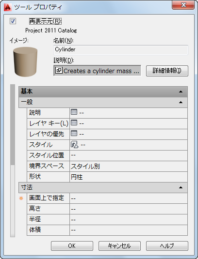

  • マス要素スタイルにアクセスできるようにするには、ツールとツール パレットを使用します。マス要素スタイルを参照するツールを使用して、以下のようにいくつかのことを実現することができます。
    1. 特定のマス形状とマス スタイルをマス要素に事前に割り当てるツールを作成することができます。
    2. マス スタイルを事前に割り当て、形状は未定義のままのツールを作成することができます。これは、右クリック ツール メニュー オプション[ツール プロパティの適用先]を使用して、形状を変更せずにマス スタイルを既存のオブジェクトに割り当てる際に便利です。

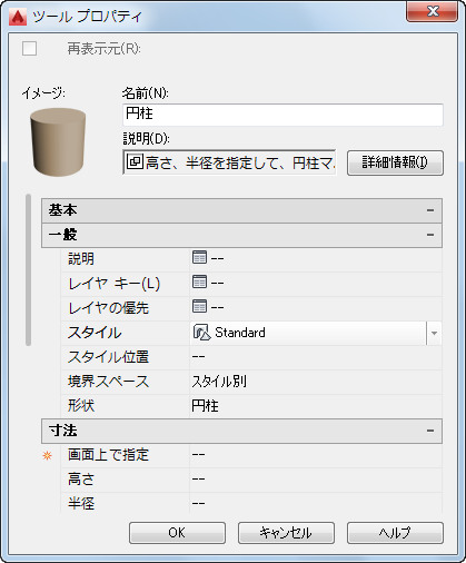

    3. マス要素は、既定では一般的な "MASSELEM" レイヤ キー上に作成されます。マス要素は、その定義から、特定の種類の建築オブジェクトを定義しないためです。ツールを使用することでこれを変更し、それが表すオブジェクト タイプにより適したキーに配置することができます。
    マス要素スタイル ツールのツール プロパティ。ツールの名前が、より内容が分かりやすいように変更された点に注目してください。また、このツールが作成するマス要素は、外壁に分類される装飾用柱を定義するように設計されているため、ツールの作成者は、現在のレイヤ キー スタイル中の "WALL" キーで定義されるレイヤ上にマス要素を配置するようにしています。この例では、マス要素の形状は円柱として事前に定義されていますが、これも、特定のマテリアル割り当てだけではなく、特定のオブジェクト タイプを定義するように設計されているためです。

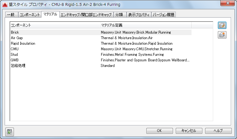

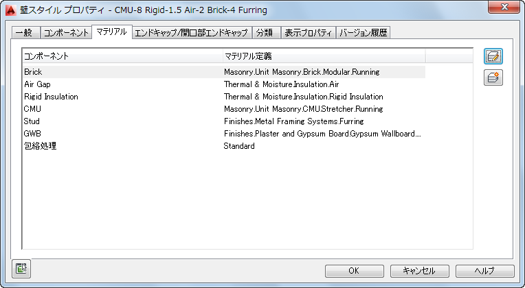

  • スタイル エディタの[マテリアル]タブにある[マテリアルを編集]ボタンや[新規マテリアル]ボタンは使用しないでください。これらの方法は、新しいマテリアルを "その場で" 編集し作成するための効率的な方法のように思えるかもしれませんが、さまざまな多数のオブジェクト スタイルに割り当てられているマテリアルを誤って編集する可能性が高く、図面のグラフィックス品質に意図しない劇的な影響を与えるとともに、標準のマテリアル定義とは違うマテリアルを作成する可能性があるため、危険です。
    スタイル エディタで使用可能な[マテリアルを編集]ボタンと[新規マテリアル]ボタン。これらの方法は、その場でマテリアルを作成するための効率的で便利な方法のように思えるかもしれませんが、標準に準拠しないマテリアルを誤って作成する可能性が高いため、お勧めしません。
