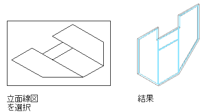

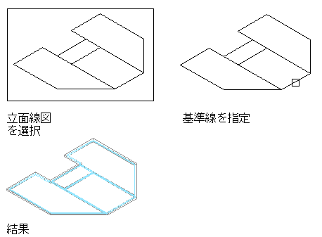

  7. カーテン ウォールの基準線として通芯線の 1 つを選択するか、[Enter]を押して X 軸に沿った線を基準線として使用します。
    既定の基準線のオプションを使用して、線図をカーテン ウォール ユニットに変換する
    ヒント: XY 平面(プラン ビュー)に線図を描き、既定の基準線を受け入れた場合、作成されるカーテン ウォール ユニットは、Z 方向に投影されているように表示されます。
    既定の基準線のオプションを使用して、線図をカーテン ウォールに変換する
  8. 線を消去するには、y と入力します。カーテン ウォール ユニットが作成された後も線を残しておくには、n と入力します。
    それぞれの閉じたエリアには、既定のセルの面材が割り当てられます。セル間の線には、既定のマリオン定義が割り当てられ、グリッドを囲む境界には、既定のフレーム定義が割り当てられます。
