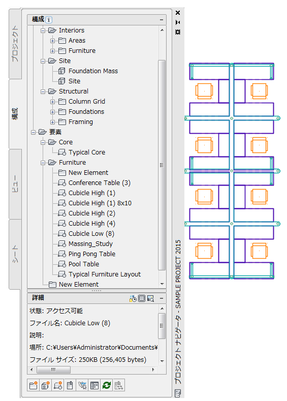

  1. クイック アクセス ツールバーの[プロジェクト ナビゲータ] をクリックします。
  2. [構成]タブで、開く要素を見つけます。
  3. 次のいずれかの方法を使用して、要素を開きます。
    • 要素を選択し、右クリックして[開く]をクリックする
    • 要素をダブルクリックする
    要素が AutoCAD Architecture の作図領域で開かれます。要素が編集できる状態になります。
